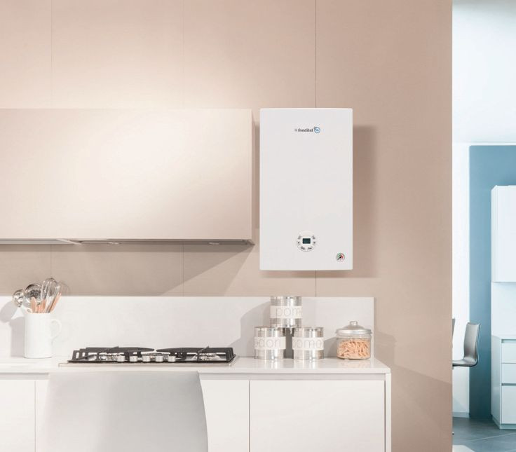

PYTANIE CZYTELNIKA: Mam dom średniej wielkości, ok. 150 m2 powierzchni ogrzewanej. Planuję wymienić stary kocioł gazowy 24 kW na nowy, również na gaz. Rzecz w tym, że dom został niedawno docieplony i wymieniłem w nim okna. Zastanawiam się więc, czy mogę założyć kocioł o takiej samej mocy, czy jednak nie będzie ona zbyt duża i w efekcie będą przez to jakieś problemy? Przecież teraz zapotrzebowanie na ciepło będzie na pewno dużo mniejsze.
ODPOWIADA: JAROSŁAW ANTKIEWICZ Każdy kocioł powinien mieć przede wszystkim na tyle wysoką moc, aby był w stanie zrównoważyć ucieczkę ciepła z budynku. W sezonie grzewczym straty ciepła są zaś nieuniknione. W końcu nawet w najlepiej ocieplonym (izolowanym) budynku następuje ruch ciepła pomiędzy cieplejszą (wnętrze domu) i chłodniejszą (środowisko zewnętrzne) stroną przegród - ścian, okien, dachu itd. Ponadto ciepło ucieka wraz z powietrzem wymienianym przez wentylację - szczególnie grawitacyjną. Kolejna, bardzo ważna pozycja w bilansie zapotrzebowania na ciepło i moc grzewczą, to podgrzewanie ciepłej wody użytkowej, czyli c.w.u. Ważna szczególnie, bo jeżeli woda podgrzewana jest przepływowo (dopiero po odkręceniu kranu, nie zaś w zbiorniku), to właśnie moc niezbędna na potrzeby c.w.u. może determinować to jakiej mocy kocioł będziemy musieli zainstalować. NAJPIERW BILANS STRAT CIEPŁA Nie bez przyczyny zaczęliśmy tu od zasygnalizowania, co wpływa na wielkość strat ciepła. Chod...
