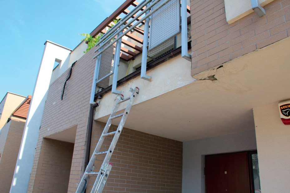

PYTANIE CZYTELNIKA: Potrzebuję porady odnośnie odparzonego tynku elewacyjnego. Tynk schodzi płatami. Czy wystarczy, że przed nałożeniem nowego zerwę odparzoną warstwę, oczyszczę i zagruntuję powierzchnię? Czy muszę zerwać siatkę i na nowo ją przykleić?
ODPOWIADA: JANUSZ WERNER Większość obecnie budowanych w Polsce domów ma ściany dwuwarstwowe, wykończone tynkiem cienkowarstwowym. W tym rozwiązaniu mamy mur (warstwę nośną), który obkłada się termoizolacją. Warstwę ocieplenia ze styropianu lub wełny mineralnej mocuje się na klej i kołki, potem zaciąga zaprawą klejową, w którą należy wtopić siatkę zbrojącą z włókna szklanego. Taki sposób układania ocieplenia to metoda lekka mokra. Tynk chroni termoizolację i jest ozdobą budynku. Aplikuje się go jedną warstwą o grubości 2-8 mm. Producenci proponują tynki w wielu kolorach, w czterech głównych, różniących się właściwościami odmianach. W zależności od spoiwa dzielimy je na: mineralne, silikatowe, akrylowe, silikonowe. Ściana ocieplona metodą lekką mokrą ma dobre parametry termiczne. Niestety, technologia ma swoje wymagania - można ją realizować wyłącznie przy sprzyjającej pogodzie (bez deszczu, silnego wiatru, intensywnego słońca, przy temperaturze 5-25°C), jest też wrażliwa na ...
