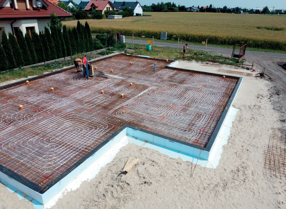

Płyta fundamentowa z wbudowanym ogrzewaniem jest, wbrew pozorom, bezpieczniejszym, nowocześniejszym i bardziej bezkompromisowym rozwiązaniem grzewczym niż instalacji grzewcza ułożona na płycie z tradycyjną, 10-centymetrową izolacją styropianową.
Umieszczenie systemu grzewczego w płycie fundamentowej tworzy aktywną barierę termiczno-wilgotnościową oraz zapewnia stabilność temperatury w budynku, przyczyniając się do długotrwałego bezpieczeństwa konstrukcji i jej ekonomiczności. OCHRONA PRZED WILGOCIĄ Żelbet jest materiałem, który intensywnie chłonie wilgoć, a jego temperatura zależy od temperatury otoczenia. Ogrzewana płyta, której temperatura jest wyższa niż temperatura gruntu, tworzy środowisko zakumulowanego ciepła, które stale „wypycha” wilgoć w dół, chroniąc w ten sposób ściany przed podciąganiem kapilarnym i eliminując ryzyko powstawania grzybów, czy pleśni u podstawy budynku. Podciąganie kapilarne jest szczególnie prawdopodobne wtedy, gdy beton jest zimniejszy od otoczenia lub ma podobną temperaturę, a wilgoć migruje w stronę ciepłego wnętrza domu. Ogrzewana płyta odwraca ten proces - to fundament staje się źródłem ciepła, co drastycznie ogranicza naturalne parowanie wody z gruntu do wnętrza. W tradycyjnym układzie, 1...
