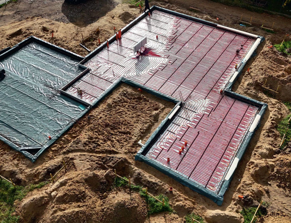

Fundamenty domu mogą mieć postać ław fundamentowych albo płyty. Bardziej popularne jest to pierwsze rozwiązanie, co wynika przede wszystkim z tego, że jest ono dobrze znane ekipom wykonawczym, więc znalezienie doświadczonych fachowców nie stanowi problemu. Ławy uchodzą też za bardziej przystępne cenowo. Ale i płyta ma istotną zaletę - lepiej sprawdza się na działkach z trudnymi warunkami gruntowymi.
Fundament jest elementem, na którym spoczywa cały ciężar budynku. Właśnie dlatego jego prawidłowe zaprojektowanie decyduje o trwałości całej konstrukcji. Dobierając odpowiednie parametry, projektant musi uwzględnić zarówno gabaryty planowanego obiektu, w tym liczbę pięter, zastosowaną technologię budowy i materiały konstrukcyjne, jak i specyfikę terenu, na którym stanie budynek. Fundament nie służy jednak wyłącznie do przenoszenia obciążeń na grunt. Bardzo istotna jest też jego druga funkcja - oddzielając pozostałą część budynku od podłoża, uniemożliwia podciąganie wilgoci z gruntu oraz ogranicza straty ciepła. ANALIZA WARUNKÓW GRUNTOWYCH Zanim zapadnie decyzja o sposobie fundamentowania, konieczna jest dokładna analiza warunków gruntowych na działce. Idealne podłoże stanowią grunty zwarte, takie jak lite skały, żwiry czy grube piaski - są stabilne i dobrze przenoszą obciążenia. Problem pojawia się w przypadku gruntów o niskiej nośności: nasypy, torfy czy gleby organiczne albo całko...
