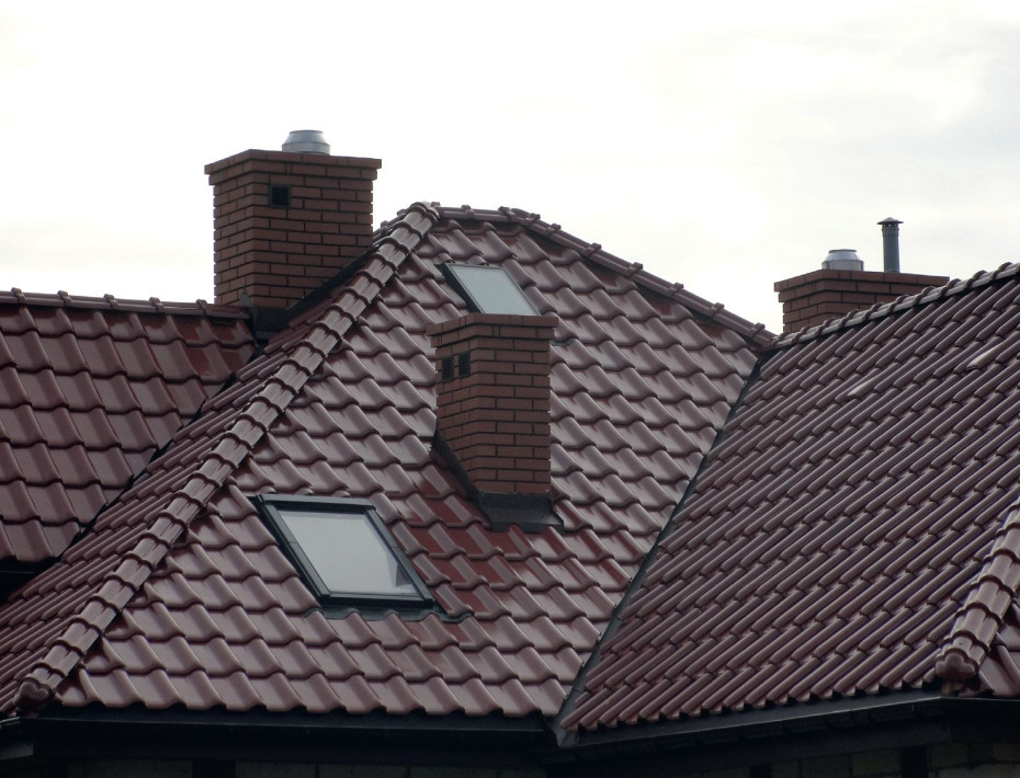

Od właściwego doboru komina zależy nie tylko sprawność ogrzewania i wentylacji, ale też bezpieczeństwo całego budynku. Decyzję o rodzaju komina należy podjąć na etapie planowania domu, najlepiej przed ostatecznym wyborem systemu grzewczego, bo komin i kocioł muszą do siebie pasować.
Przez dziesiątki lat standardem był murowany komin z cegły. Dziś buduje się go coraz rzadziej. Powodów jest kilka. Po pierwsze, jest pracochłonny w wykonaniu i podatny na błędy - dobrego murarza potrafiącego starannie wznieść komin niełatwo znaleźć. Po drugie, i to ważniejsze, komin murowany jest rozwiązaniem nieuniwersalnym. Nadaje się właściwie tylko do współpracy z kominkami i kotłami zasypowymi (bez podajnika). Przy kotłach z podajnikiem temperatura spalin jest znacznie niższa, co sprzyja kondensacji pary wodnej, a na działanie agresywnego kondensatu cegła jest bardzo wrażliwa. Tym bardziej dotyczy to kotłów gazowych i olejowych, z których spaliny zawierają zawierają duże ilości skraplającej się pary wodnej. Jeżeli mimo to zdecydujemy się na komin murowany, do budowy powinniśmy wybrać materiał dobrej jakości - pełne cegły ceramiczne klasy wytrzymałości co najmniej 15. Cegły otworowe (kratówki) są niedopuszczalne, podobnie jak łączenie zwykłych cegieł z szamotowymi, bo różnią się w...
