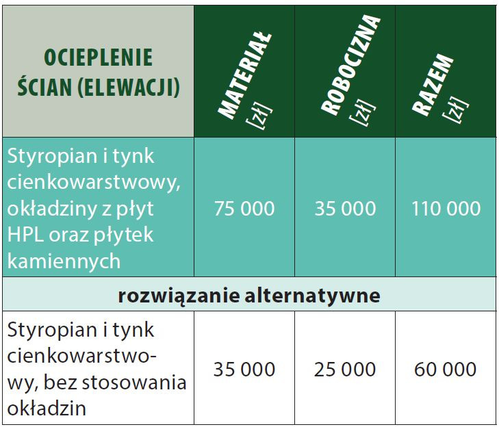

Według założeń kosztorysu redakcyjnego prace wykończeniowe pochłoną netto około 283 000 zł.
Prace wykończeniowe to pod względem kosztów bardzo szczególny etap. Przede wszystkim rozpiętość cen wielu materiałów, np. płytek ceramicznych, czy rozmaitych rodzajów paneli podłogowych jest po prostu ogromna. Ponadto, koniec budowy to również etap, gdy wielu osobom kończą się już pieniądze, lub nawet planowany budżet został już dawno przekroczony. Jednak szukanie oszczędności za wszelką cenę nie jest dobrym pomysłem. Szczególnie późniejsze poprawianie niedbale wykonanych prac może oznaczać wydatki wielokrotnie większe od tych pozornych oszczędności. Ocieplenie ścian zewnętrznych W naszym projekcie koszt ocieplenia i wykończenia elewacji bardzo wyraźnie przekracza średnie wartości w podobnej wielkości budynkach. To przede wszystkim konsekwencja użycia kosztownych materiałów wykończeniowych - laminatów postaci płyt HPL oraz płytek kamiennych. Te pierwsze przypominają z wyglądu drewno, lecz są bardziej trwałe i nie wymagają impregnacji. Jeżeli priorytetem będzie obniżenie kosztów, to t...
