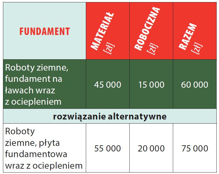

Łączny koszt zasadniczych elementów stanu surowego zamkniętego to netto około 318 500 zł.
Wybrany przez nas w tym roku dom Janka III jest typowym obecnie przykładem niezbyt dużego domu jednorodzinnego - o powierzchni użytkowej ok. 110 m2, jednak z garażem i pomieszczeniem gospodarczym, sypialniami na poddaszu, dwiema łazienkami. Ma raczej prostą, zwartą bryłę, co pozwala utrzymać koszty w ryzach. Równocześnie jednak nie zabrakło w nim elementów atrakcyjnych, ale i kosztownych - np. dużych przeszkleń. Przedstawiony kosztorys należy traktować raczej jako wartości minimalne netto (bez VAT). Roboty ziemne i fundamenty Nasz projekt przewiduje posadowienie na tradycyjnych fundamentach w postaci żelbetowych ław oraz ścian fundamentowych z bloczków betonowych, ocieplonych od strony zewnętrznej (XPS lub styropianem fundamentowym). Jako alternatywne rozwiązanie można wykonać płytę fundamentową. Jednak trzeba uprzedzić, że nawet w przypadku projektu katalogowego fundament jest elementem, który z założenia zawsze podlega adaptacji. Dokonujący jej projektant ma obowiązek uwzględnić n...
