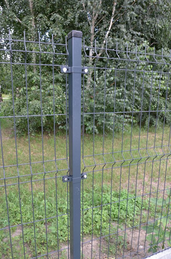

Ogrodzenie: całe z prefabrykatów; fundament i podmurówka - gotowe elementy z betonu, stopy o głębokości 0,60 m, przy furtce i bramie przesuwnej - liniowe, z żelbetu, 1,20 m; przęsła - 2,50 x 1,50 m, wykonane z drutu o grubości 5 mm, ocynkowanego i pomalowanego farbą proszkową (kolor antracyt); furtka - 1 m, z elektrozaczepem i domofonem; brama - 4 m, przesuwna, jednoskrzydłowa, na razie bez napędu (doprowadzono zasilanie elektryczne).
Decyzja: narożną działkę musiałem ogrodzić z czterech stron, dlatego szukałem dobrych, ale niedrogich wyrobów. Pod względem ceny najlepiej wypadły gotowe przęsła z drutu i betonowe fundamenty. Druga zachęcająca rzecz to łatwość i szybkość montażu. Znalazłem w Internecie kontakt do producenta tego typu wyrobów. U niego obejrzałem solidne odmiany, z drutu 5 mm. Zapytałem o koszt niezbędnych materiałów i montażu, jednak kompleksowa usługa okazała się droga. Z uwagi na dużą długość ogrodzenia, zdecydowałem się na zakup materiałów. Do realizacji namówiłem kilku „chłopa” z rodziny. Rady i przestrogi: - Projekt ogrodzenia naszkicowałem razem z producentem prefabrykatów, chodziło o wyliczenie ile czego potrzeba (pomógł mi za darmo). Zaoferował też furtkę i przesuwną bramę, wykonane z tych samych materiałów. W wyznaczonym terminie dostarczył wszystkie wyroby na działkę, w tym podmurówki z płyty betonowej, betonowe łączniki, stalowe słupki, przęsła, poza tym akcesoria montażowe (obejmy, złączki...
