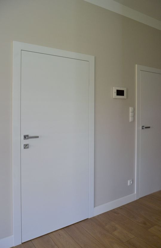

Drzwi wewnętrzne: skrzydła - rozwierane, pełne, bezprzylgowe, płytowe, o wymiarach 80 x 210 cm; wypełnienie z otworowej płyty wiórowej; wierzch z polakierowanej płyty MDF (lakier akrylowy w kolorze białym, wykończenie wysoki połysk); zawiasy - trzy sztuki, ukryte; zamki magnetyczne, z cichym domykiem; klamki chromowane; ościeżnice regulowane, z polakierowanej płyty wiórowej.
Montaż: wykonał dostawca, przy pomocy kotew, pianki montażowej, rozpór montażowych.
Decyzja: parterowy dom budowaliśmy z mężem powoli, bez presji czasu. Chcieliśmy uniknąć prowizorek i stosowania taniego tymczasowego wyposażenia „na przeczekanie”. Z tego powodu we wnętrzu od razu wstawiliśmy drzwi o wyższej jakości od renomowanego producenta, a nie tanie z hipermarketu. Zamówiliśmy je w pobliskiej dobrej hurtowni budowlanej, w której kupowaliśmy materiały potrzebne do postawienia i wykończenia domu. Wybraliśmy model pełny, bezprzylgowy, płaski (bez frezów, płycin, przeszkleń, szprosów, wstawek). Jedyna ozdoba to biały lakier z połyskiem (uznaliśmy, że matowa wersja prezentuje się mniej efektownie) - wytypowaliśmy taki ze względu na uniwersalność, ponadczasowość. Celowo wykorzystaliśmy droższe regulowane ościeżnice z identycznym wykończeniem, bo świetnie współgrają ze skrzydłem. Wszędzie wstawiliśmy identyczną wersję drzwi, tylko w łazienkach i pralni z podkrojem wentylacyjnym. Jeżeli chodzi o wypełnienie skrzydeł, to producent oferował kilka wariantów. Pierwszy - z le...
