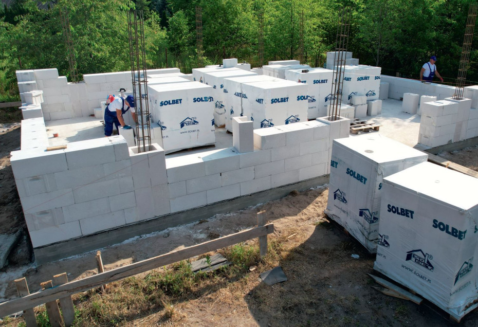

Wybór technologii wykonania ścian zewnętrznych wpływa na przebieg prowadzenia robót budowlanych, detale konstrukcyjne, liczbę warstw w przegrodzie oraz jej izolacyjność cieplną. W praktyce inwestor ma do wyboru ścianę jednowarstwową (bez dodatkowego ocieplenia) oraz ścianę z ociepleniem np. ze styropianu lub wełny mineralnej. Oba rozwiązania mogą zapewnić dobre parametry przegrody, jednak różnią się układem warstw. Dlatego decyzję o wyborze rodzaju ściany najlepiej podjąć już na etapie projektowania, uwzględniając nie tylko współczynnik U, lecz również właściwości zastosowanych materiałów, detale konstrukcyjne i przede wszystkim indywidualne preferencje inwestora.
ŚCIANA JEDNOWARSTWOWA (BEZ OCIEPLENIA) W ścianie jednowarstwowej wszystkie funkcje, zarówno konstrukcyjną jak i izolacyjną pełni ten sam materiał. Po wymurowaniu ściany nie wykonuje się dodatkowej warstwy ocieplenia, a mur jest tynkowany. Tego typu rozwiązanie można wykonać z bloczków z betonu komórkowego Solbet Ideal o grubości 42 cm i klasie gęstości 350 kg/m3. Ściana wymurowana z tych bloczków na zaprawie do cienkich spoin charakteryzuje się współczynnikiem przenikania ciepła U = 0,20 W/(m2·K), co spełnia aktualne wymagania izolacyjności termicznej ścian wynikające z przepisów. Po wymurowaniu ściany nie wykonuje się dodatkowej warstwy ocieplenia, a mur jest tynkowany. Dodatkowo mury wykonane w tej technologii są bardziej odporne na uszkodzenia i nie sprzyjają osiedlaniu się gryzoni i owadów. Natomiast przy wykonaniu tego typu ścian należy zachować dokładność, ponieważ nie będzie warstwy izolacji, która zakryje ewentualne niedociągnięcia murowania. Szczególne znaczenie ma również p...
