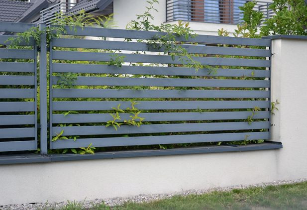

Ogrodzenie: na dwóch bokach murowane, ze stalowymi przęsłami, na pozostałych z ocynkowanej siatki ogrodzeniowej; fundament - głębokość 1,30 m, liniowy, zbrojony; słupki i podmurówka - odpowiednio o wysokości 1,70 i 0,50 m, wymurowane z pustaków betonowych i otynkowane; przęsła - z profili stalowych ocynkowanych i pomalowanych proszkowo; furtka - 1 m, z elektrozaczepem i wideodomofonem; brama - 4 m, przesuwna, jednoskrzydłowa, z napędem.
Decyzja: w trakcie wykańczania domu wykonałem grodzenie narożnej działki. Od strony dwóch ulic zaprojektowałem otynkowane murki (nie było nas stać na cegłę klinkierową) i przęsła ze stali. Natomiast na granicy z dwoma sąsiadami wspólnie, na liniowym fundamencie, zamontowaliśmy siatkę. Koszty dzieliliśmy po połowie. Przy projektowaniu bariery przy ulicach, głównym celem było uzyskanie proporcjonalnych podziałów i nawiązanie do architektury domu. Świetnie nadawał się tradycyjny mur z tynkiem i ażurowe przęsła ze stali. Przesuwną bramę ulokowałem naprzeciwko garażu, a furtkę - drzwi wejściowych. Dziś części otynkowane zastąpiłbym cegłą klinkierową, albo kształtkami z betonu. Przęsła mogłyby być podobne w formie (te z poziomymi poprzeczkami nadają lekkości), ale celowałbym w odmianę aluminiową (najbardziej trwałą). Przy takich wyrobach, osiągnąłbym wysoką trwałość ogrodzenia, uniknąłbym konserwacji. Rady i przestrogi: - Zbrojony liniowy fundament, słupki i podmurówkę wykonali murarze podc...
