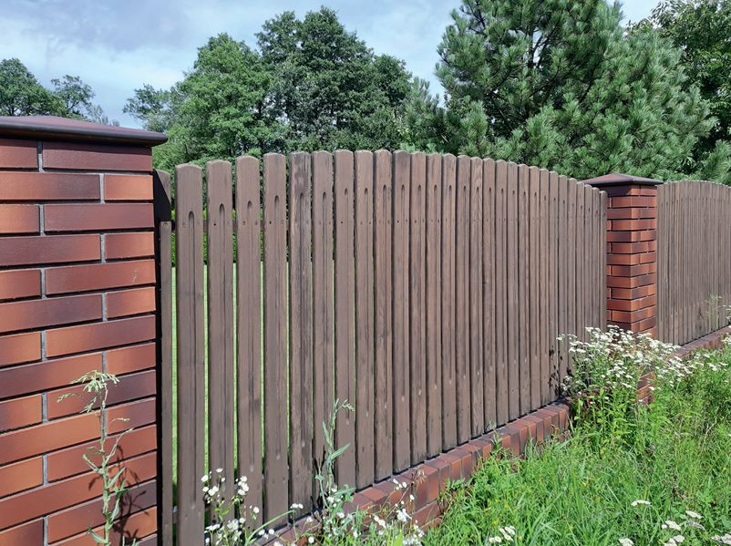

Ogrodzenie: od frontu z cegły klinkierowej i sztachet, reszta z ocynkowanej siatki, rozpiętej na stalowych słupkach; fundament - front głębokość 110 cm i szerokość 40 cm, liniowy, zbrojony, wylany z gruszki; reszta - o głębokości 50 cm, pod słupkami 60 cm, wylewany, liniowy; podmurówka - z betonu i klinkieru (front); furtki - 1 główna i 2 w wiacie śmietnikowej (1 m); brama - 4 m, przesuwna, jednoskrzydłowa, z napędem.
Decyzja: od strony cichej ulicy postawiłem solidne zwarte ogrodzenie. Nie chciałem, żeby było zbyt wysokie, sięga 1,6 m. Od razu wiedziałem, że zastosuję murki i słupki z cegły klinkierowej. Rozważałem tylko, czy dodam przęsła ze stali, czy z drewna. Wybrałem… sztachety, ze względu na charakter domu i okolicy (wiejskiej), chociaż trzeba je konserwować. Dla mnie są dużo ładniejsze, niż stal (stalowa jest tylko rama przęseł, przesuwnej bramy, furtek). Zwykłe drewno nie jest długowieczne, dlatego kupiłem wysezonowane i zabezpieczone ciśnieniowo, o wysokiej jakości. Liczę, że to wydłuży trwałość. Zależało mi, żeby nie zszarzało od słońca. Pomalowałem je dwukrotnie barwioną lazurą do drewna. Z tych samych materiałów postawiłem zadaszoną wiatę śmietnikową. Rady i przestrogi: - Dobrze, że parkan z drewnem rozciąga się tylko na dwudziestu dwóch metrach. Dzięki temu mam stosunkowo mało pracy z odświeżaniem powłoki ochronnej. Konserwacja jest potrzebna co 10 lat, kiedy stara warstwa zaczyna się...
