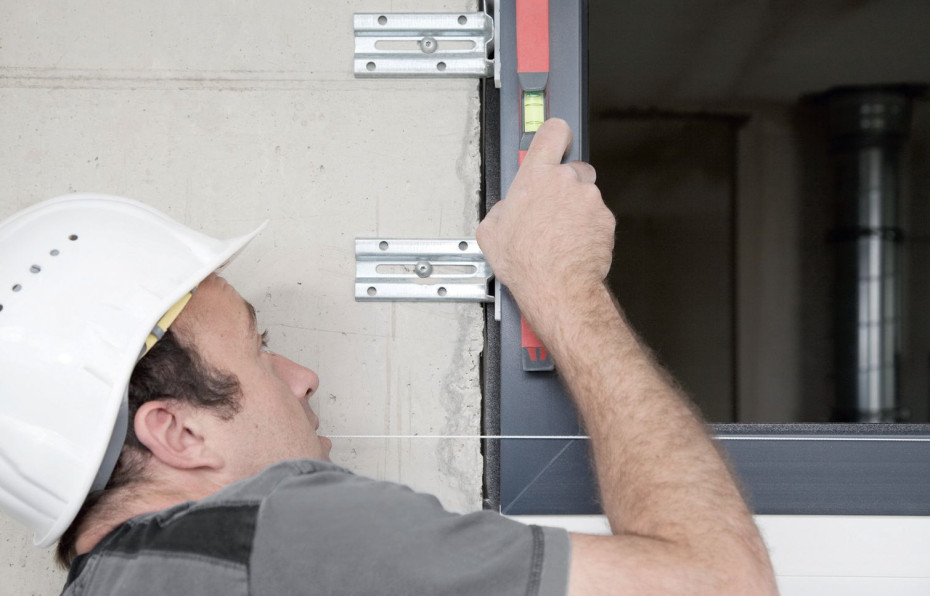

PYTANIE CZYTELNIKA: Planuję zakup okien i drzwi wejściowych do domu. Wstępnie zdecydowałem się już na stolarkę, a teraz chciałbym znaleźć jakąś dobrą ekipę montażową. Ostatnio takie prace zlecałem bardzo dawno temu i nie orientuję się, co się od tego czasu zmieniło. Jakie są obecnie standardy montażu okien i drzwi zewnętrznych?
ODPOWIADA: NORBERT SKUPIŃSKI Okna i drzwi zewnętrzne to bardzo ważne elementy budynku. Te pierwsze zapewniają dopływ do wnętrz naturalnego światła, a drugie stanowią barierę przed intruzami. Ponadto pełnią istotną funkcję architektoniczną. Dobrze dobrane mogą znacząco wpłynąć na komfort mieszkania oraz koszty eksploatacji budynku. Sukces takiego przedsięwzięcia zależy jednak nie tylko od zakupu stolarki o odpowiednich parametrach, ale też od fachowego montażu. A obecnie wygląda on nieco inaczej niż przed laty. TAK MONTOWAŁO SIĘ DAWNIEJ Dobrze znany wielu ekipom monterskim sposób montażu okien wygląda następująco. W pierwszej kolejności w pobliżu narożników wnęki okiennej (nigdy w samych narożnikach) umieszcza się kliny montażowe, a następnie ustawia się profile. Po sprawdzeniu, czy trzymają one piony i poziomy, można przystąpić do przymocowania ram okiennych za pomocą elementów mocujących. Muszą być one rozmieszczone proporcjonalnie i dobrane w zależności od materiału ście...
